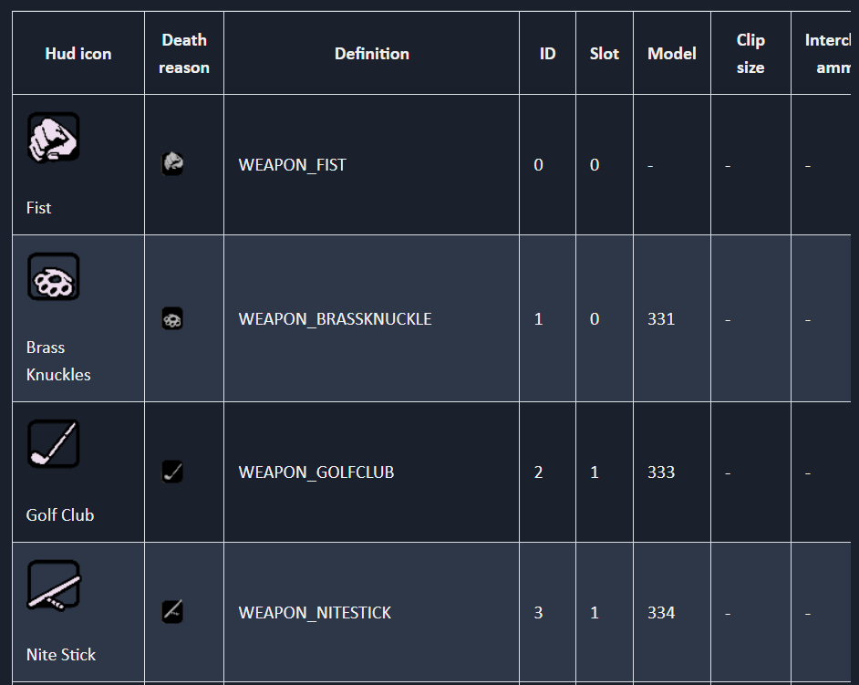

Oyuncunun kaçıncı dereceden slot silah slotunun ya da slotunu aldığını gösteren fonksiyon kod:
GetWeaponSlot(const weaponid)
switch(weaponid)
case 0,1: return 0;
case 2 .. 9: return 1;
case 10 .. 15: return 10;
case 16 .. 18: return 8;
case 22 .. 24: return 2;
case 25 .. 27: return 3;
case 28,29,32: return 4;
case 30,31: return 5;
case 33,34: return 6;
case 35 .. 38: return 7;
case 39: return 8;
case 40: return 12;
case 41 .. 43: return 9;
case 44 .. 46: return 11;
return -1;
